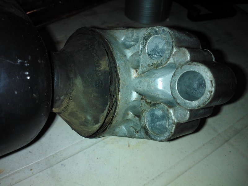

Ja sem sehnal pouzity v dobrem stavu za par korun, jinak cca 3,5tis kc. Jinak to co je na fotce je utrzeny silentblok motoru - okamzita vymena nutna.
Dale vymena tohoto silentbloku obnasi zvedakem lehce prizvednout motor, povolit matice vyndat nasadit novy, utahnout a spustit motor dolu... Tot vse

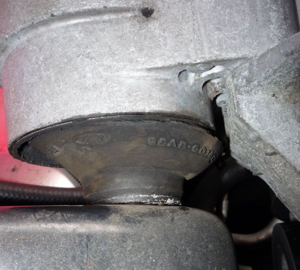

Tak mám namontovaný nový silentblok, pro obveselení foto toho původního:

Určitě, zmizely všechny vibrace i to protivné povrzávání
Mimochodem, je v pořádku, že ten silentblok je trochu napnutý k jedné straně? Mechanik,který to dělal, tvrdí, že to tak má být.

HonzaFF píše: Mimochodem, je v pořádku, že ten silentblok je trochu napnutý k jedné straně? Mechanik,který to dělal, tvrdí, že to tak má být.
no podla mna tiez nemalo.chcelo by to foto

Ma byt rovne, nemel by byt napnuty na kteroukoliv stranu... Vypada to, ze ho menil pri svesenem motoru ktery nebyl podepreny zvedakem....
