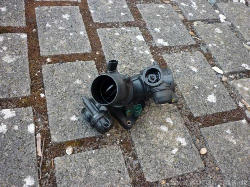

jedna sa o jednu z najcastejsich chyb tohoto motora, na nemeckom fore je o tom napisane mnoho vratane detailnych fotiek ako to vnutri vyzera ...

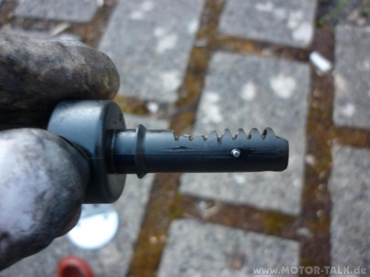

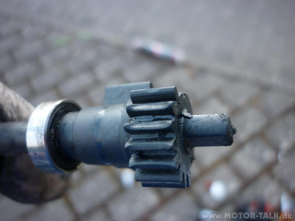

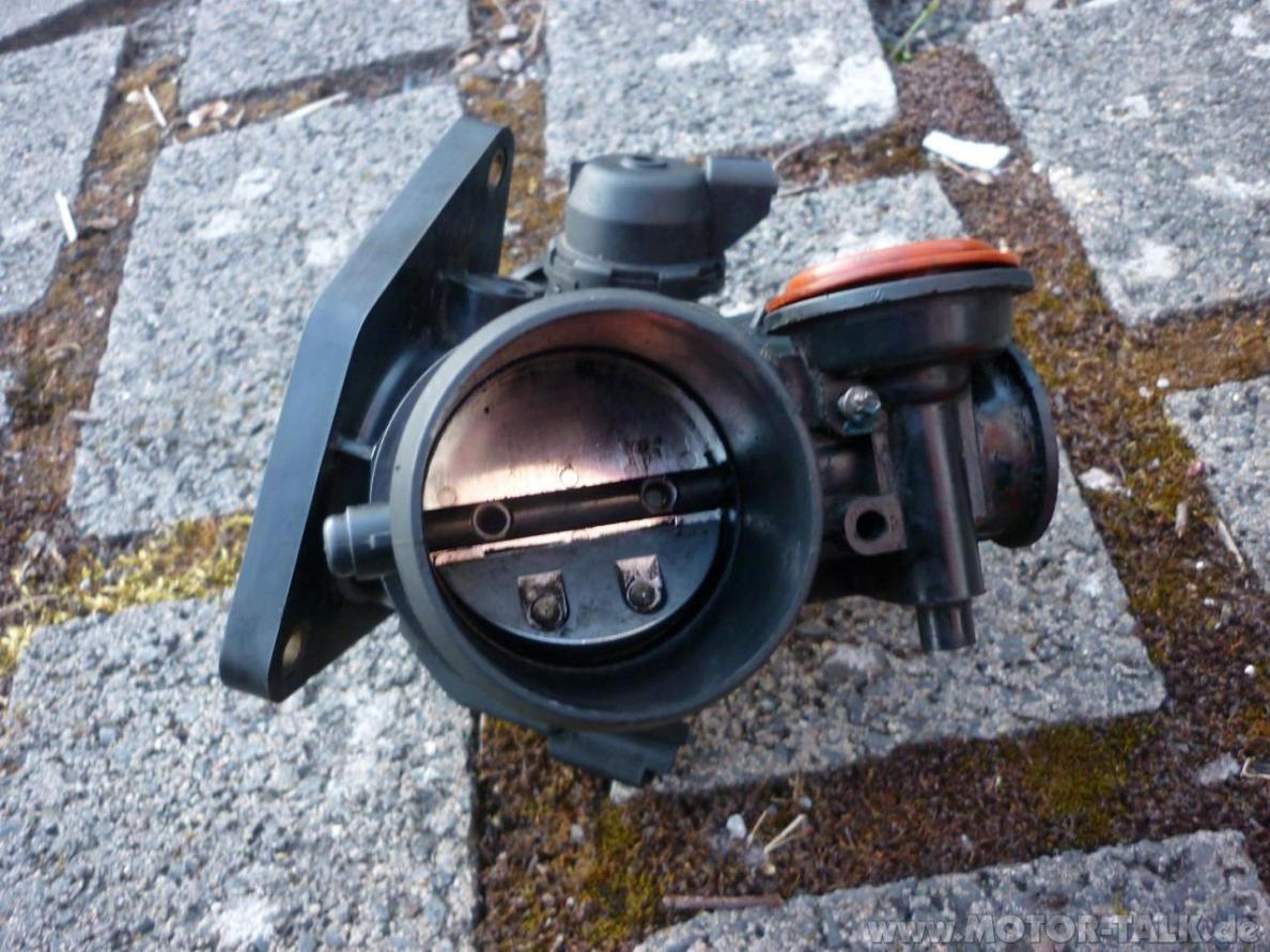

Komi tak vo forde HE netušily čo to je ale oni potom objavili tie pilinky. A vo Forde KE mi povedali že je to ventil EVR . To čo je na tých fotkach lebo to nepoznavam , moja škrtiaca klapka je ovladana podtlakom ide k nej len podtlakova hadička a klapka sa neda rozobrat, to su vnutornosti tej klapky alebo čo je to na tých foto ?

tu su aj fotky celej klapky nielen toho plastoveho prevodu nahonu osky klapky, je tam este viac fotiek

Komi píše:tu su aj fotky celej klapky nielen toho plastoveho prevodu nahonu osky klapky, je tam este viac fotiek
Jó, dříve se věci dělaly z kovu, aby vydržely, dnes se to udělá z plastu a jde to do kytek. S podobnou "inovací" jsem se setkal ještě u Š125L, kdy mi přestalo počítat počítadlo najetých km. Když jsem to rozdělal, tak jsem zjistil, že ozubené kolečko prevodu je sice mosazné, ale šnek převodu již byl inovačně vyroben z plastu a protože ten, kdo to montoval dohromady, to málo zapustil do sebe a mosaz vyhlodala plast a kolečko se bez záběru protáčelo.
