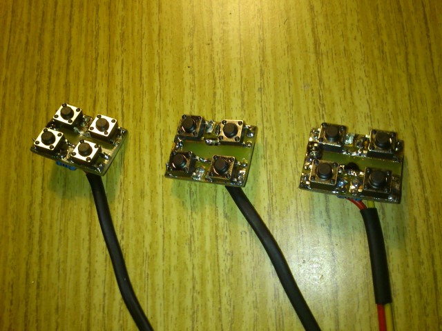

Pod tou pochromovanou krytkou jsem do volantu vyříznul díru a dal tam tišťák se vším potřebným. Má 26*17mm, zvrchu jsou čtyři mikrotlačítka, zespodu odpůrky. Díru do volantu je nutný vyříznout jen tak malou, aby to tam bylo nafest a nehlo se to. Malá ďurka skrz volant na protažení drátu cca 15cm ke konektoru, použil jsem na to nějaký dráty s už nalisovanýma koncovkama, aby to v konektoru dobře drželo. Hlavní věda je v tom, udělat tlačítka takový, aby to bylo dostatečně hezký. Já použil nějaký čudlíky z vraku starýho notebooku, ale dneska už bych tam dal asi trochu jiný. Problém je, jak vyříznout díru do toho chromovanýho pokovenýho plastu, aby to bylo rovný a čistý. Mít tak pár těch chromovaných krytek, aby si to moh člověk natrénovat :-) Takhle se to musí povést na první nástřel...

Kdyby chtěl jít někdo stejnou cestou jakou já - tj. čudliky na pravou ruku do tříramennýho volantu, tak jsou k dispozici ještě dvě přípravy, viz foto.
