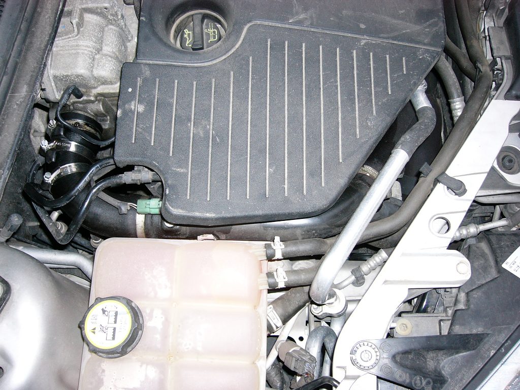

prikladám fotky tlakovej hadice ktorá mi praská, fučí a je potrebné ju vymeniť.
V servise mi povedali, že dá sa kúpiť lem v originánom Ford servise celé koleno aj s tou plechovou časťou a stojí to asi 70-80 euro. Zaujíma ma, či je neaká možnosť náhrady toho kolena, aby som to nemusel kupovať celé.
Zatiaľ som tam dal také sťahovacie svorky /4-6cm veľkosť/, pomohlo, ale aj tak to treba vymeniť.
Ford Focus II Combi 1.8 TDCi 2/2006 , 85kW

Nedávno jsem řešil to samé. viz:
http://www.ford-focus.cz/forum/viewtopi ... 37&t=36724
V ČR jsem nic nesehnal, opravdu jen u Forda i s tou plechovou rourou. Samotné gumové koleno by se asi dalo koupit v Polsku, něco lze najít na webu, ale jaká je kvalita, to nevím.

Obávám se, že zrovna tento dílec z vrakoviště nebude mít také dlouhou životnost, leda by to bylo ze zaručeně málo ježděného auta, ale na to bych nesázel.

Vďaka za odpovede, takze ešte ostáva vrakovisko
... možno preventivne tam daľ svorky a nepraskla by

Koukni sem http://www.ford-focus.cz/forum/viewtopi ... 56#p920256
Jinak já taky měnil, ale celý komplet i s tou plechovou rourou

Pre zaujimavost ako som to opravil
Vytiahol som to koleno.
Vycistil.
Oblepil samovulkanizacnou paskou /guma/.
Namontoval naspat a nakoniec som tam dal tie stahovaky.
Cervena sipka ukazuje na miesto kde sa hadica zacala praskat. Tam je paska natavena.
Drzi to, ale budem musiet uz kupit tu hadicu

Ahojte,
pozrite si foto ako dopadla oprava.
Koleno od gumexu som na jednej strane skratil o 4 cm a na druhej strane o 3,4 cm.
Je to : Radiasil N 90° 45-51mm,redukcia,dľžka ramien 150mm,silik. had. úhlová ku chladičom,-50°/+180°C,modrá
Hadiciek sa nedotyka a stalo ma 35 euro.

super, uz len by ma zaujimalo, pre co mne ta ista hadica suchala o tie hadicky .. asi som menej urezal .

Moc som sa s tym nehral.
Prilozil som stare koleno k novemu oznacil a potom pomeral po celom obvode a odrezal.
Len treba dat pozor ako bude koleno otocene. Jedna strana je sirsi otvor ...
Celkom ma to potesilo ako to sadlo a aj montaz bola bezproblemova.
Vdaka za moralnu podporu.

Taky jsem měnil - v servise. 104tis km. Ozýval se zvuk "vysavače" z výdechů ventilace při sešlápnutí plynu.
hadice: 1600,-
práce: 200,-
diagnostika na smazání hafa chybových kódů, které to způsobilo: 700,-
Auto Horský, Plzeň.
Měnit za díl z vrakárny nemá smysl.
hadice: 1600,-
práce: 200,-
Auto Horský, Plzeň.
