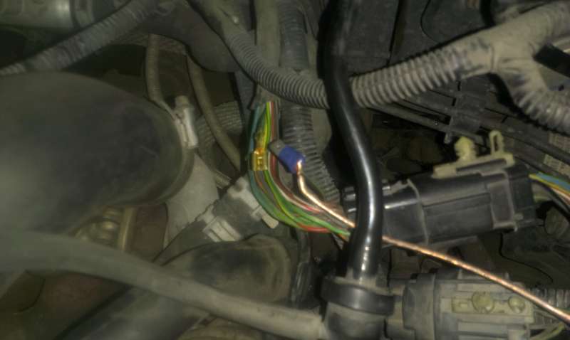

- 007_bulo
- Příspěvky: 14
- Registrován: 27.01.2011 20:49
- Bydliště: Nitra (NR)
Re: T switch
dnes som to napichol na ten zelonocierni a reaguje to stale rovnako otocim na dvojku a uz to svieti.
