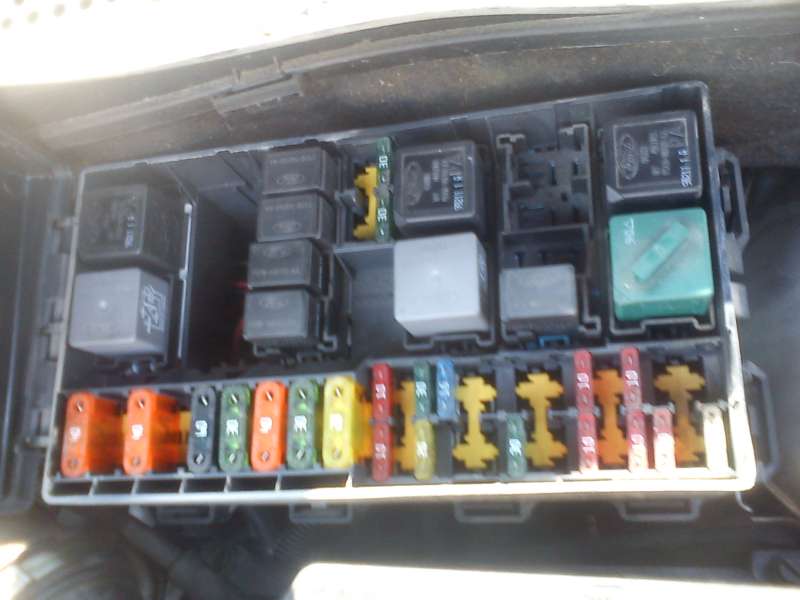

na rele r13 mi to asi nepojde lebo neni osadene ani kable tam niesu privdene...

Příspěvek od vitut » 12.10.2013 17:30
Omlouvam se, diskuse vyse by mela byt uvedena na pravou miru - rele R13 neni na klimu, ale na celni vyhrivane okno. Pokud ho nemas osazene, nevadi, koukni sem na schemata (hlavne to druhe schema):
http://www.ford-focus.cz/forum/viewtopi ... 80&t=37670
Dej si tam rele do pozice R12 a civku pripoj na jedne strane k R8, pin 5 a na druhe strane k C80, pin 11.

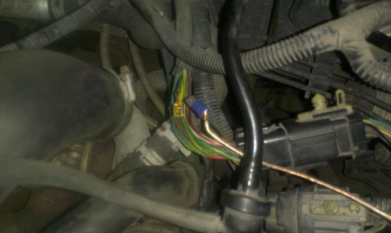

Ta spinana kostra je na konektoru C80, pin 11. Konektor najdes hned pod pojistkovou skrinkou v motorovem prostoru, je nacvakly zespodu do spodniho krytu pojistkovky. Pin 11 bude nejspis obsazeny jen na jedne strane, a to cernozelenym vodicem. Je potreba sehnat si pin do druhe strany konektoru a kostru rele R12 na to pripojit. Odzkousej, ze na tomto pinu se to ukostri, az kdyz bezi motor ...

Příspěvek od 007_bulo » 02.03.2014 17:22
dnes som to napichol na ten zelonocierni a reaguje to stale rovnako otocim na dvojku a uz to svieti.
