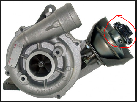

klobi2664
- Příspěvky: 181
- Registrován: 19.05.2010 12:17
- Bydliště: Milovice
Re: problém při startu
A nevíš kde bych to čidlo našel?
Ford Focus II Turnier 2.0 Tdci 100kW DPF Ghia 2006
- V12
- Příspěvky: 6102
- Bydliště: Soporna, SK
Na turbe - konkretne na banke obladania variabilu. Turbo mas vzadu za motorom, takze pristup asi iba zpod auta...
