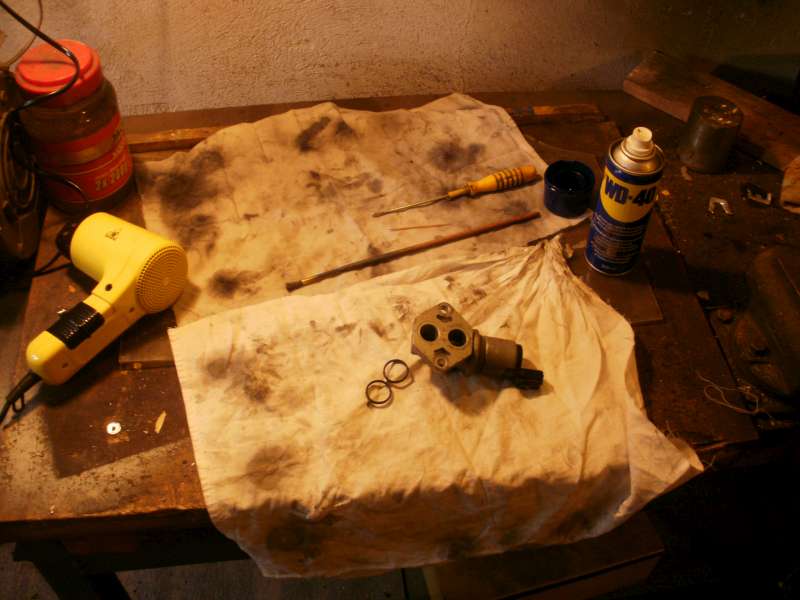

Ventil vycisten,posilam fotky,kdyby mel nekdo podobny problem na 1,8 16V benzin. Horni sroub na prirube jsem povolil zezhora od vzduchace a dolni sroub zespoda,protoze jsem se na nej zezhora nemohl dostat,takze idealni je dat auto prednima kolama treba na rampu. Slo to celkem v pohode

mužu se jen zeptat? ta trubka sání u 1.8 je celogumová žejo? neseděla by na 1.6? tvarově by se tam dala nakroutit co myslíte?.... jinak pěkně jsi to měl zanesené snad ti to ulehčí od problému
.... u mě ten problém byl ještě kvůli něčemu jinému než ventil... ten byl pouhou loutkou. ale škrtící klapka neseděla rovně na přírubě sacího potrubí.... byla dotažená těmi 4 šrouby na fest ale ta plocha pod tim byla nerovná kvůli nepřesnému odlitku a tělo klapky se kroutilo. klapka se tak uvnitř zkřížila respektive drhla o stěny v určité poloze a nedovírala se uplně takže volnoběžny ventil se při raních startech neotevřel neboť klapka zůstala z předchozího dne pootevřená a nemohlo tak dojít ke vzniku impulzu z potenciometru klapky který by otevřel ventil. Problém se ještě projevuje tím že při sešlápnutí plynu cítíte v pedálu že jej musíte nahoře razantněji prošlápnout aby zareagovalo lanko. problém se vyřešil srovnání dosedacích ploch pro šrouby co drží klapku na sacích svodech jeden dosed byl níž než další tři dal jsem podložku a už se nekříží

Ta hadica je plastova, nie gumova. Ohybat sa da malo, len v mieste tej harmoniky.

Po 3 tydnech po vycisteni uz nebyl se startem zadny problem. Po nastartovani hned vystreli otacky na cca 1400 az 1800 ot/min. a potom pomalu padaj dolu. (pred cistenim sli nahoru pomaleji a mozna ne tak vysoko,cisteni bylo hodne znat,taky byl ten ventil hodne zasvinenej). Ale vcera se mi stalo po par minutach jizdy (jeste studenej motor),ze se to zaclo na dvojku na 1200-1300 ot./min dusit az to chciplo,takze az budu mit volno,zkusim mrknout na palivovej filtr (pristup taky ulne super) a kdyz uz budu v tom,tak nejak vyplachnu nadrz,esli tam neni nejakem humus,pak zkusim mrknout na svicky,ocistit, pripadne srovnat odtrh a pak jeste na skrtici klapku. Pripadne do skoro prazdne nadrze natankuju Shell V-Power a trochu trochu vyprasit pavouky. Doufam, ze to nebude neco s lmbda sondou neco tak neco.
