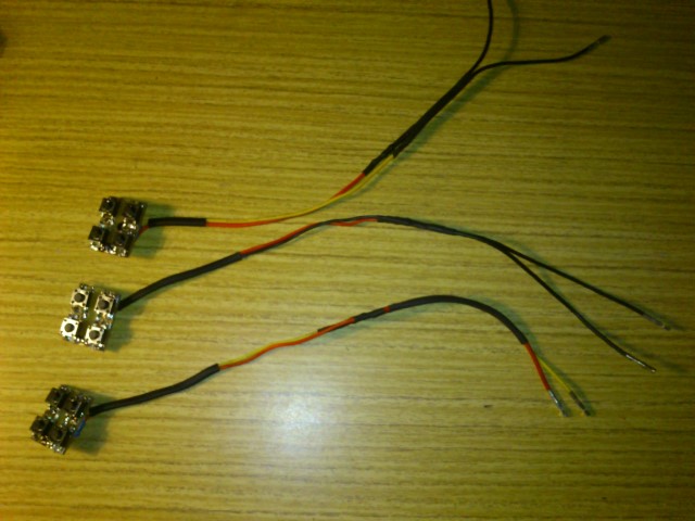

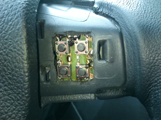

Pod tou pochromovanou krytkou jsem do volantu vyříznul díru a dal tam tišťák se vším potřebným. Má 26*17mm, zvrchu jsou čtyři mikrotlačítka, zespodu odpůrky. Díru do volantu je nutný vyříznout jen tak malou, aby to tam bylo nafest a nehlo se to. Malá ďurka skrz volant na protažení drátu cca 15cm ke konektoru, použil jsem na to nějaký dráty s už nalisovanýma koncovkama, aby to v konektoru dobře drželo. Hlavní věda je v tom, udělat tlačítka takový, aby to bylo dostatečně hezký. Já použil nějaký čudlíky z vraku starýho notebooku, ale dneska už bych tam dal asi trochu jiný. Problém je, jak vyříznout díru do toho chromovanýho pokovenýho plastu, aby to bylo rovný a čistý. Mít tak pár těch chromovaných krytek, aby si to moh člověk natrénovat
Takhle se to musí povést na první nástřel...

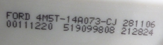

Tak jsem se podíval ještě jednou takovou nálepku jsem tam nenašel. před tím to byla nálepka na kabeláži
. ale našel jsem vyražené číslo na boku 4M5T-14A073-CJ. Podle předchozích příspěvku je označení GEMu CJ. Je tady možnost dodělání tempomatu? A ještě co vše jde aktivovat u tohoto GEMu? Všiml jsem si, že v tam jsou i nějaké neosazené pojistky? Ač jsem hledal jak jsem chtěl nikde jsem nenašel význam jednolivých pozic. Nemá jej někdo?

CJ - ano, jde to

Kdyby chtěl jít někdo stejnou cestou jakou já - tj. čudliky na pravou ruku do tříramennýho volantu, tak jsou k dispozici ještě dvě přípravy, viz foto.
