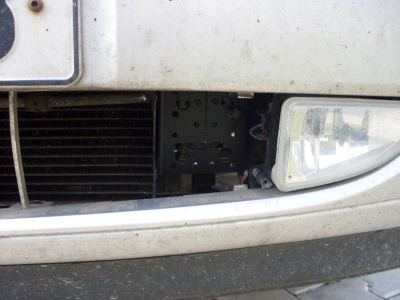

tak ani tak to nedas. jak mam nakresleny ten plech, tak tam sou 2 cm. kdyz odectu diru co mam kolem svetla navic tak to vychazi na 1,5 cm nejmin od toho kraje mrizky. Mam to dane na kraj co to nejvic slo a podle toho nakresleny a vyrobeny ten plech
forbes
Příspěvky: 517
Bydliště: Mladá Boleslav
Re: Světla pro denní svícení info na 1. strane
Příspěvek od forbes » 28.10.2010 17:14
tak s jistotou muzu rict ze kraj svetla dostanu 1,5 cm od mlhovky coz znamena0.5 cm od kraje mrizky,uz jsem tam namontoval konzole na ktere prijdou pridelat svetla ,ted me cekaj diry do mrizky.

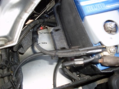

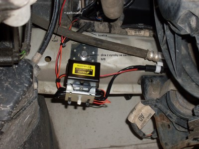

ice22222

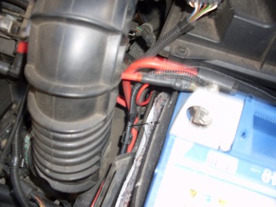

kam jsi umistil modul :?: chtel jsem ho dat vedle baterky ale nedosahne mi kabel ke vzdalenejsimu svetlu.
Ford Focus Ghia, 1.6 (74kW), 1999, kombi, stříbrná metal
ice22222
Příspěvky: 23
Registrován: 08.03.2010 21:21
Příspěvek od ice22222 » 30.10.2010 19:39
kdyz se divas na baterku zepredu, tak sem to dal na levou stranu toho plastu ve kterem sedi baterka

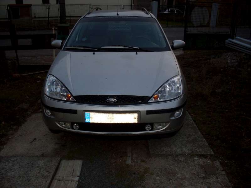

tak svetla uz jsou na aute a fungujou jak maj,ted si dam veceri a pak sem nahazu fotky.
forbes
Příspěvky: 517
Příspěvek od forbes » 31.10.2010 21:14

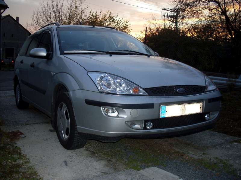

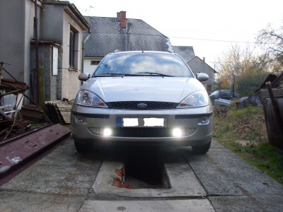

tak tady to je :Dancer:

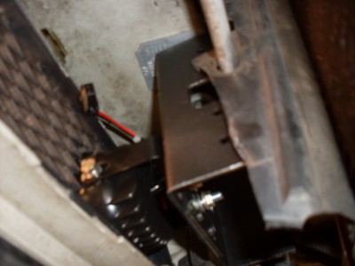

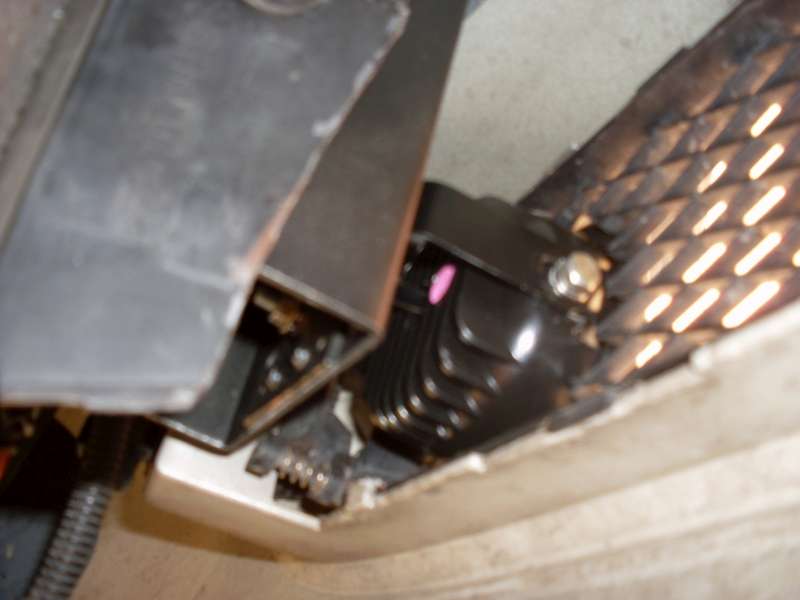

Příspěvek od forbes » 31.10.2010 21:48

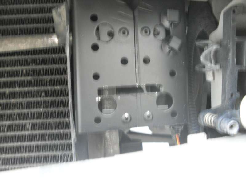

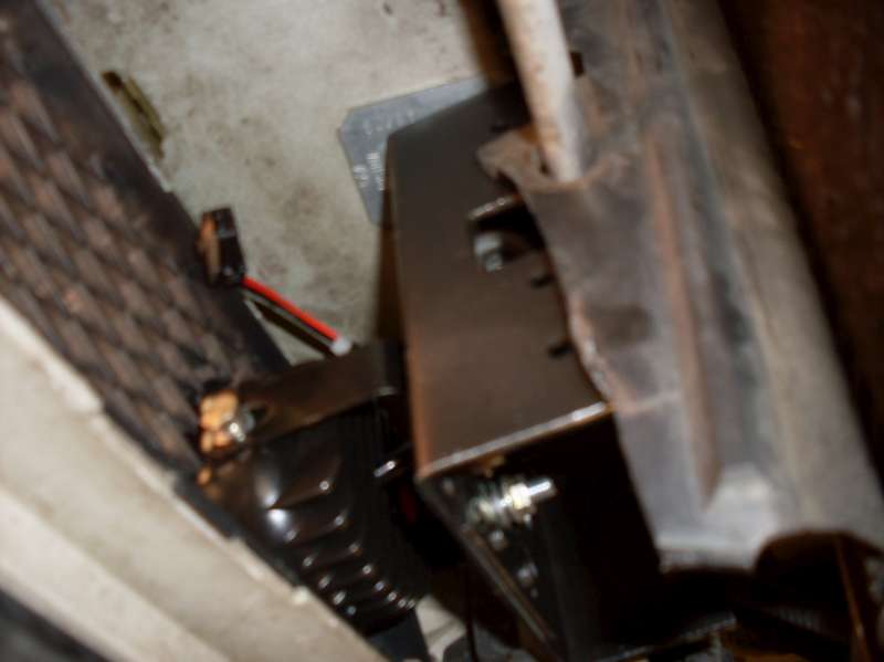

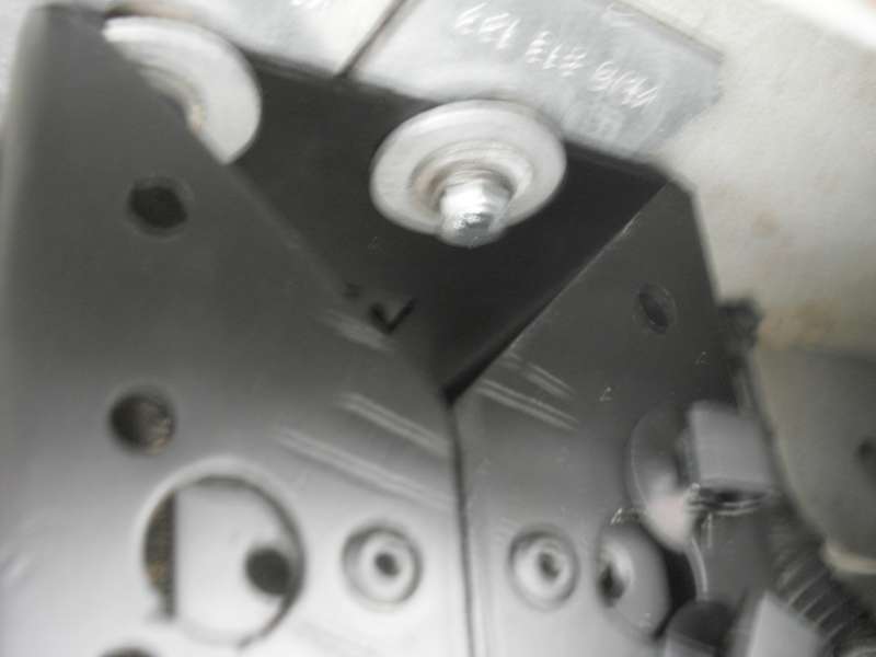

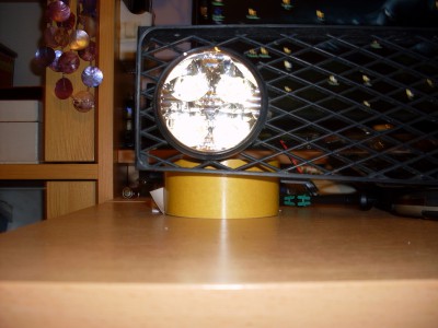

Par fotek z montaze:

No já nevïm... což o to, provedení je dobré ale nějak mi tam ta kulatá světla, navíc tak uprostřed auta, nejdou...

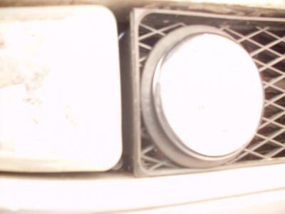

Příspěvek od forbes » 31.10.2010 21:55

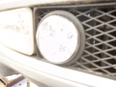

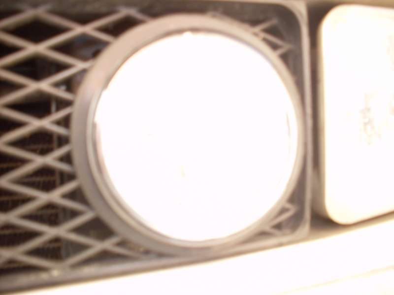

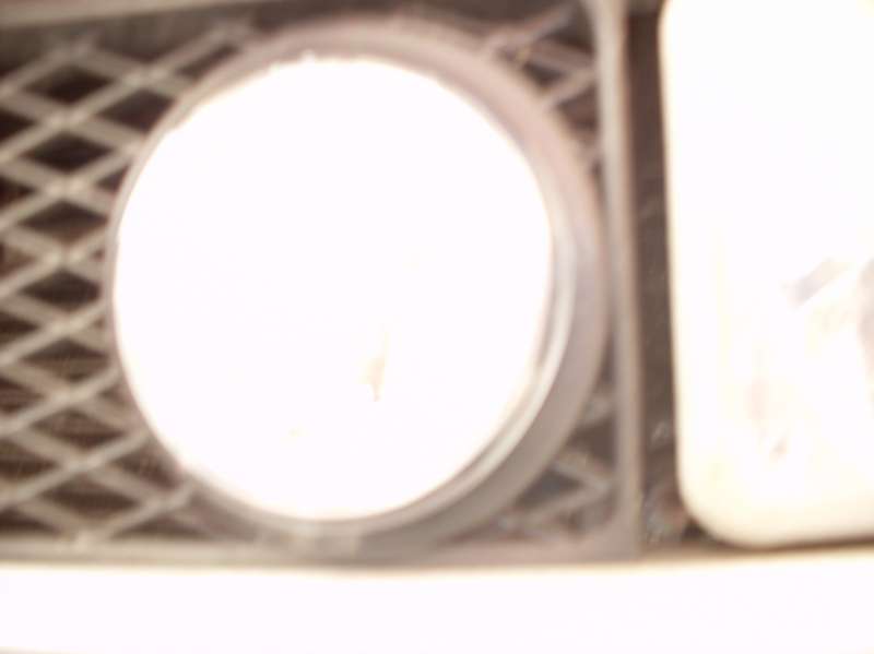

mrizka: kvalita foto bida :gott:

Nepér píše:No já nevïm... což o to, provedení je dobré ale nějak mi tam ta kulatá světla, navíc tak uprostřed auta, nejdou...
mezi svetlama je 64cm takze predpis to splnuje :nnou:
Paja-ja
Příspěvky: 96
Registrován: 30.06.2009 19:13
Příspěvek od Paja-ja » 01.11.2010 14:12
forbes píše:
Co se týče provedení - čistá práce, ale souhlas s "Nepér" - ty kulaté mi tu také moc nesedí.
A ještě drobnost - jestli jsi těch 640mm měřil přesně, tak o malý fousek předpis nesplňuješ. Aby byla splněna i další podmínka umístění DLR - min.400 mm od bočního obrysu - tak bys musel mít mezi DLR o průměru 70mm min. 662 mm. :nixw:
