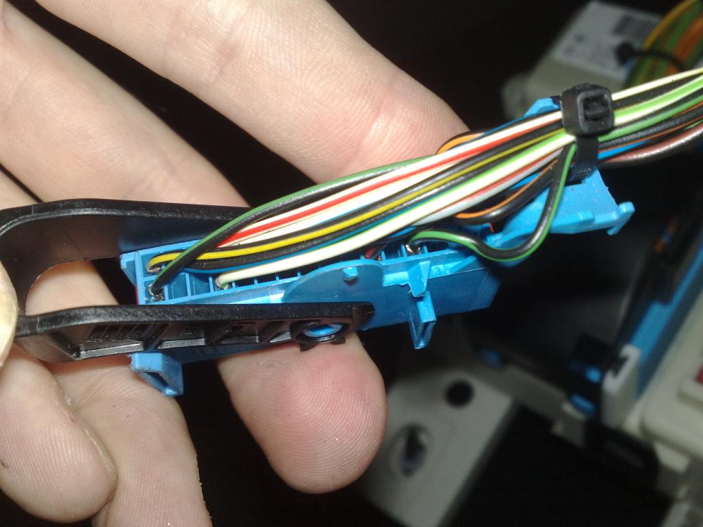

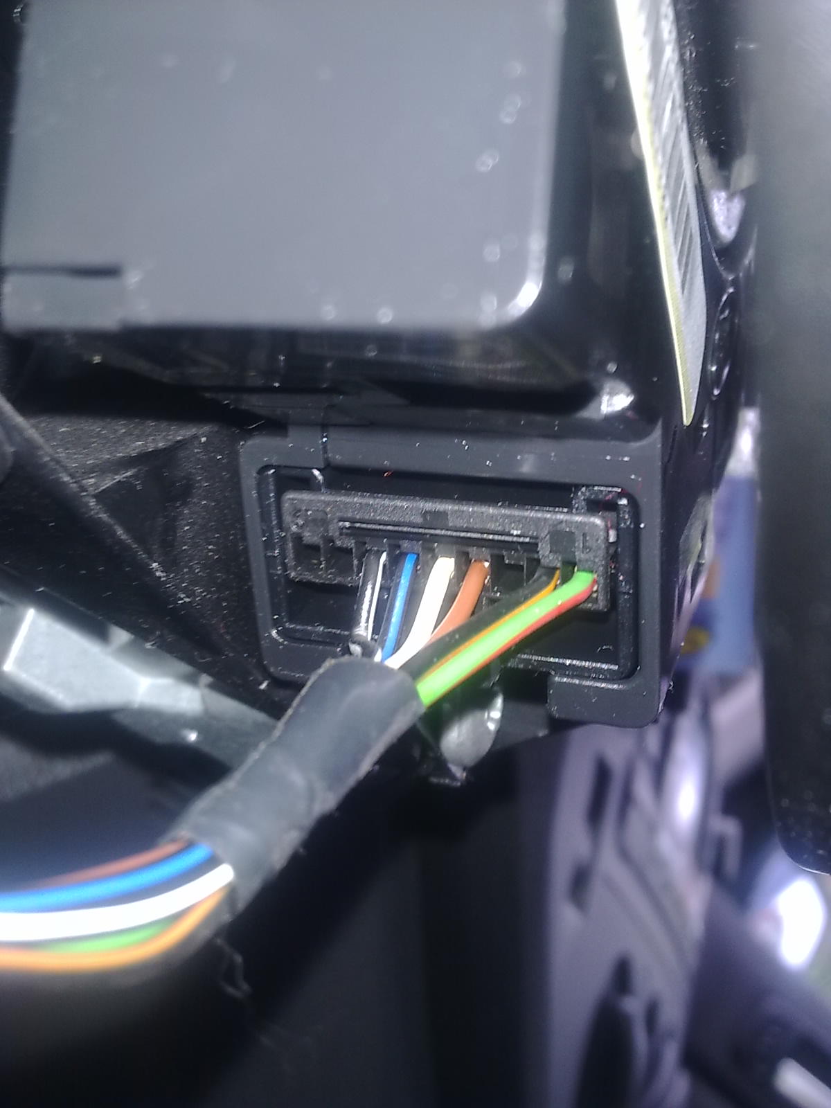

Co potřebuješ vědět, je jestli máš osazený PINy 10 a 18 na konektoru 103 v GEMU viz. http://www.ford-focus.cz/forum/download ... &mode=view
a jestli Ti vedou kabely pod volant - viz. obrázek http://www.ford-focus.cz/forum/download ... &mode=view
Pokud toto je, tak je v podstatě jedno jakej máš GEM a si v pohodě.
Co se týče přehození volantu 3 -> 4 ramenno s tím Ti v Praze klidně pomůžu (pak stačí nějakej FORD servis aby aktivovali tempo). Za panelákem jsem si přehazoval vlastní a ani airbagem sem do ksichtu nedostal, takže na to si troufám.

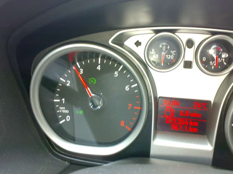

Příspěvek od MK2 » 15.08.2011 18:57
Na druhý pokus to vyšlo a už jezdím s tempomatem :hhura: :hhura:
Důkaz místo slibů:
kontrolka svítí :)
kontrolka svítí :)
Ted tam mám teda dva ovladače vlevo na sloupku řízení za sebou. Ovládání rádia zůstalo beze změny, přidal jsem za něho druhý na ovládání tempomatu.
Všem kteří pomohli radami a návody velké DÍKY :bravo22:

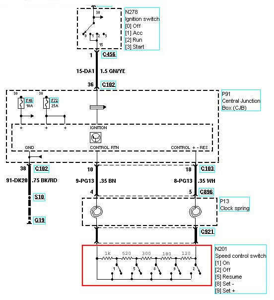

Příspěvek od MK2 » 15.08.2011 19:02
Musím ještě uporornit, že tom schématu je špatně označeno SET+ a SET- :!:
Tlačítko (spínač) č. 8 má být SET+ a č.9 je SET- :idea: Kdokoliv by to chtěl dělat podle toho schematu nech pamatuje, že je to obráceně. Proto se mi taky nezdálo to zapojení o několik příspěvků zpět...
