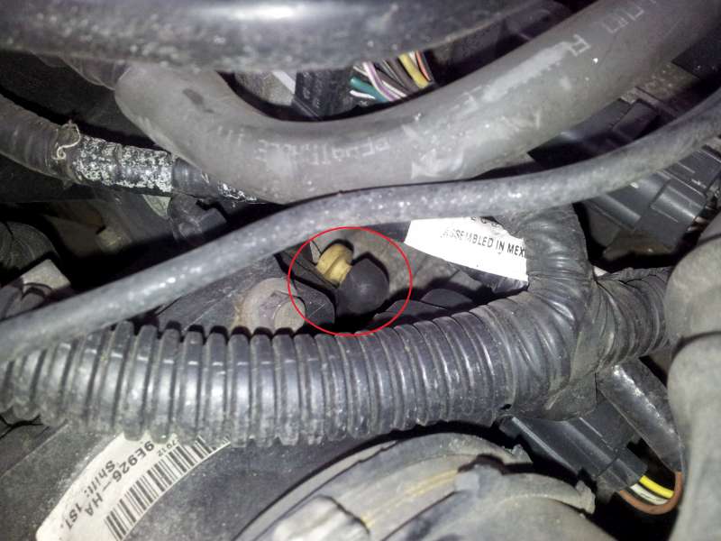

Co dělá toto..?
Ahoj, poradil byste mi někdo, co dělá tato část motoru? Hříbek se sepne pokud je motor v zátahu - něco mi v motoru syčí právě pokud je motor v tahu a přijde mi, že zvuk jde právě z této části. Samozřejmě budu muset k automechanikovi, jen mě zajímá na co se připravit. A také jak moc budeme při internetové diagnostice úspěšní

Re: Co dělá toto..?
Tohle by mělo být podtlakové ovládáno klapek v sání .... To syčení může být nějaká netěsnost a přisává si to třeba falešný vzduch, to by mohlo být i to cukání

Re: Co dělá toto..?
cukat ti to v nizsich otackach muze i diky spatny lambde nebo svickam

Re: Co dělá toto..?
Nebo děravou hadicí od klikového hřídele viz. Yessther.

Re: Co dělá toto..?
Z těch míst, co ukazuješ na fotce by to ta prasklá hadice odvětrávání klikovky mohla být. vede vodorovně pod sacími parohy a cca mezi 2. a 3. válcem jde přes zpětný ventil kolínkem do bloku motoru. Zkus jednoduchý test - nech ohřát motor na provozní teplotu a stáhni konektor z volnoběžného ventilu. Jestliže nechcípne a z těch míst, co jsi zakreslil, se syčení zesílí, bude to s velkou pravděpodobností ono.
EDIT: jinak to táhlo, jak máš zakroužkované je, jak píše Buči, ovládání vířivých klapek. Když je táhlo v poloze "dolů, jsou klapky zavřeny, když je "nahoru", otevřeny. Správný popis fce klapek máš zde
