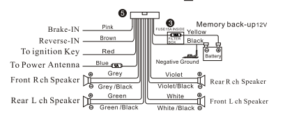

cau,namontoval jsem neorigo rádio ,buhuzel jsem ho nejak spatne zapojil a po otoceni klicku se samo nezapne,dnes jsem nad tim dumal a na nic neprisel
.Jen na to ze uz mi tak nefunguje i origo radio.Máte nejake navrhy.Muzete to byt pojstka(spinaci skrnky cca) jaka a kde se nachazi.popripade i jaky drat je od spinaci skrinky u radia.Popripade na jaky drat hodit drat ze spinaci skrinky.Dle me hnedy nebo cerveny :X moc diky za odpovedi (prikladam schema radia)

já měl v Mondeu Mk3 dvě rádia na úplně stejným zapojení a jedno tak fungovalo a jedno ne - podle mě záleží hlavně na rádiu... Zapojením by to teoreticky být nemělo, i když to že se ti nezapíná ani origo je divný...

dost je možny že to nepujde kvuli rádiu,už i piny na redukci neseděly vůbec.Ale právě mě zarazilo že nejde ani origo
.Ted mi aledoslo,ze se mi to povedlo první den když jsem koupil to nové a zkoušel o zapojit jen od oka a fungovalo to,jakmile jsem to hodil přes redukci ford-iso bylo to v pici(ted si nepamatuju jak jsem to delal jinak bych si ty piny nějak porovnal).Takže rádiem to nebude.
.Teď jsem čet něco o pojstce č31,jdu na ni mrknout

někde na netu u škodovkářů jsem četl, že se musely na redukci iso/auto prohodit pluska, ale nevím, jeslti to nebylo kvůli paměti... Tak jestli to nebude něco podobnýho...
Anebo jestli to není někde v nastavení rádia?

Máš jen spálenou pojistku před 2 dny jsem měl stejnej problém
projdi všechny pojistky kde je nakreslenej trojúhleník s takovou knížkou, jsou tam ale 4

tak měl jsi pravdu,bylo to pojstka
bohužel se mi vyskyt dalsi problem.Bohužel jsem u toho strávil už celej tyden a nic.Z niceho nic mi radio prestalo fungovat.Porejpal jsem se ve vsim moznym nic,rikam si ze uz radio bude v hajzliku.Napojil jsem pamet 12v od radia se stalou 12 na stalou 12 a ejhle rozjelo se.Po xx zkouseni aby radio fungovala jsem zjistil tohleto.Budu vyuzivat zkratky Ž (stalej-žlutý,pamet) Č (spinacka-červený).
1.)Pokud Ž napojim stalý a Č na spinacku tak pamet radia jde ale radio ne.
2.)Pokud Ž a Č dam na stalou 12 radio ok,samo nejde na klicek.Tu zacina zahada hodiny na radiu zamrznou a uz nejdou proste nastavim 12:12 a po 2 hodinach mam stale 12:12.dalsi zahada musim prvne do sebe smotat prvne kable do radia a pak uz dat 12v z auta.pokud to udelam naopak nejde vubec.
3.)Pokud napojim Č na spinacku driv nez Ž na stalej funguje radio dokud ho nevypnu
4.) Pokud dam Ž na spinacku a Č na spinacku radio se zapne ale nedrži samozrejme pamet,a ani se nevypne jak ma(hned mu odejde stava)
už nevim co s tim ,koho co napada ? me jedine nechat to bez klicku a zapinat to rucne.zkousel jsem i vytahnout spinani z pojstkovny,nic.
dalsi co me napada je ze u radia je napsano power requiement : 14,4 WTF ?
psal jsem i na support radia a bylo mi odpovezeno :The red wire should connect with the ignition wire not the key.
