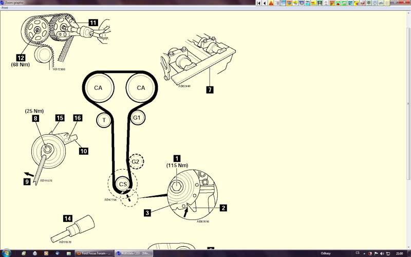

mikki
Příspěvky: 922
Registrován: 10.01.2012 09:07
Bydliště: Praha 10, Karlovy Vary.
Re: Rozvody 1.8 16V 85kW 1/2000
Příspěvek od mikki » 17.09.2012 21:03
jestli stačí tento detail kladky ?? a celý nákres i s momentama.
