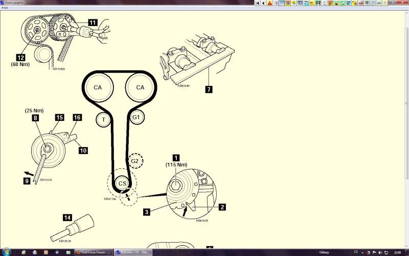

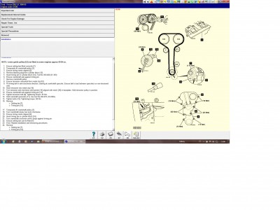

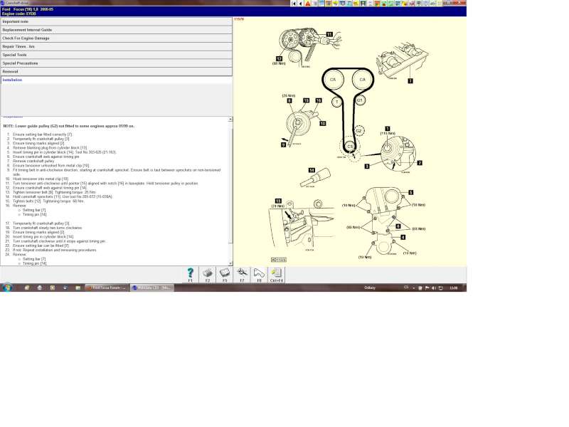

tady máš obrázek a dotahovací momenty.

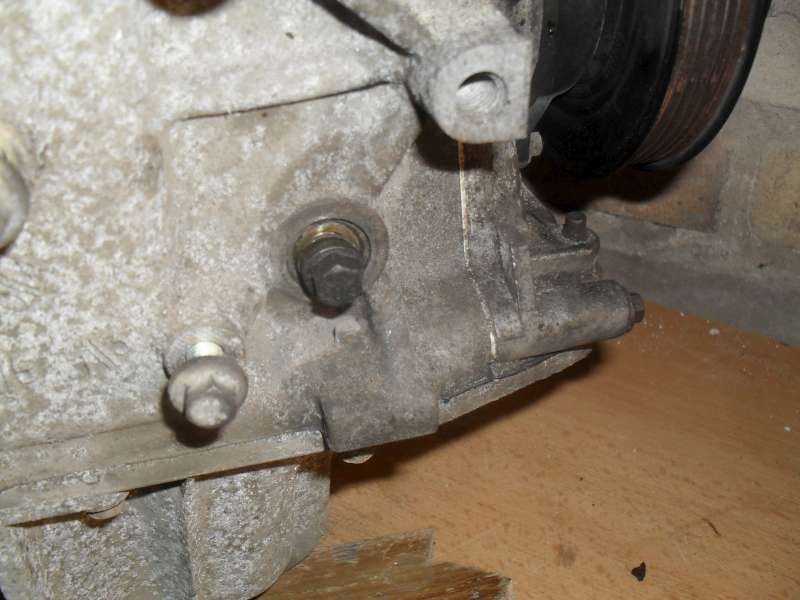

U 1.6 se aretační kolík šroubuje místo šroubu v kl. skříni- viz přiložené foto. ten tmavší. U 1.8 to bude podobné, ne li stejné.
Normálně je na klice klínek, bránící protočení. Jenže u 1.6 soudruzi šetřili na váze a rozvodové kolo drží jen síla matky. Jestli to je i u Tvého motoru, to poznáš až to povolíš.
Jen malé upozornění: pokud jsi něco takového nikdy nedělal, tak si radši sežeň někoho zkušenějšího. Takhle na skle to vypadá jednoduše, ale dá se nadělat víc škody, než užitku.

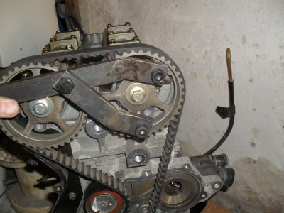

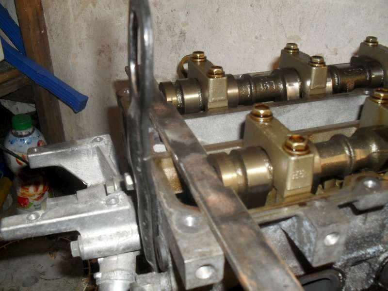

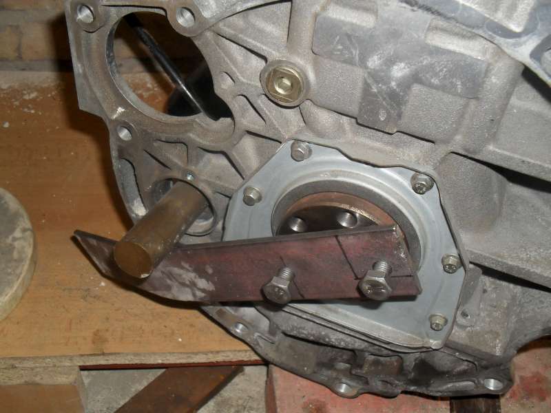

Jo,až to povolíš,tak se kolečko volně protáčí. Já jsem si udělal přípravek místo startéru. Zasekne se do zubů setrváku. Jen jsem se nedávno stěhoval a jaksi ho nemůžu najít, abych ho nafotil.
Ve zkratce- povolíš vačkové kola,povolíš kolo na klice,dáš nový řemen a kladku,dotáhneš šroub na klice,nastavíš 1 válec do HÚ pomocí trnu,nastavíš vačky pomocí pravítka, dotáhneš vačkové kola.Uděláš kontrolní kolečko motorem, kdy při doražení kliky na trn musí lehce vklouznout pravítko do vaček.
Na motoru,který jsem měl venku, jsem to dělal takhle

Klika jak se otáčí, tak se zarazí-opře o kolík. Proto musí mít tu správnou délku. Narazí do něj ve dvou polohách. V horní úvrati 1 válce a pak někde jinde. Je dobré si místo svíčky strčit do válce nějakou tyčku,a tam si to místo hú odsledovat.O ten kolík bych se radši neopíral. Může se ohnout a pak by byl problém ho dostat ven. Pokud se nějak chytne setrvák, tak to udělat při tom. Ten trn je opravdu jen pro kontrolu.

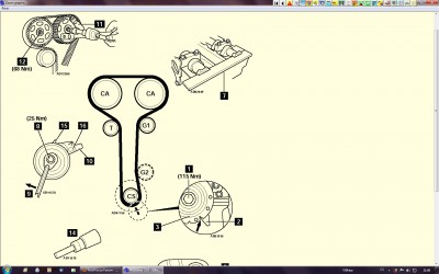

jestli stačí tento detail kladky ?? a celý nákres i s momentama.
