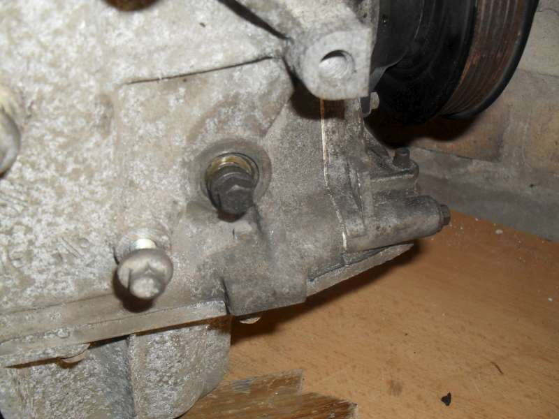

Zdravim vas tak sem si to tady hezky precetl a zda se ze vymena rozvodu je docela sranda. Jen sem nenasel nikdy fotecku kam mam dat aretaci kliky:(. At sem hledal na aute jak sem chtel tak si furt nejsem jistej kam s tim kolikem. Jasny muzu to udelat podle rysek ale kdyz existuje aretace tak proc ji tam nedat ze:). A pak druha otazka kdyz povolim sroub na klice co mi drzi remenici tak to ozubene kolo tam drzi potom jak ? Asi nevypadne pac tady otom nic nepisete ale radsi se zeptam ze

U 1.6 se aretační kolík šroubuje místo šroubu v kl. skříni- viz přiložené foto. ten tmavší. U 1.8 to bude podobné, ne li stejné.
Normálně je na klice klínek, bránící protočení. Jenže u 1.6 soudruzi šetřili na váze a rozvodové kolo drží jen síla matky. Jestli to je i u Tvého motoru, to poznáš až to povolíš.
Jen malé upozornění: pokud jsi něco takového nikdy nedělal, tak si radši sežeň někoho zkušenějšího. Takhle na skle to vypadá jednoduše, ale dá se nadělat víc škody, než užitku.

Dekuju myslel sem si ze to bude tenhle sroubek pac je jedinej blizko kliky a je jinej nez ostatni. No bohuzel to je 1,6 takze klinek tam neni to je taky dobry teda. Takze pokud se klika nezaaretuje a pootoci se klika tak je clovek v riti.

Ten aretační kolík je jen pomůcka pro nastavení rozvodů- v žádném případě se o něho neopírat při dotahování matky

Klika jak se otáčí, tak se zarazí-opře o kolík. Proto musí mít tu správnou délku. Narazí do něj ve dvou polohách. V horní úvrati 1 válce a pak někde jinde. Je dobré si místo svíčky strčit do válce nějakou tyčku,a tam si to místo hú odsledovat.O ten kolík bych se radši neopíral. Může se ohnout a pak by byl problém ho dostat ven. Pokud se nějak chytne setrvák, tak to udělat při tom. Ten trn je opravdu jen pro kontrolu.
