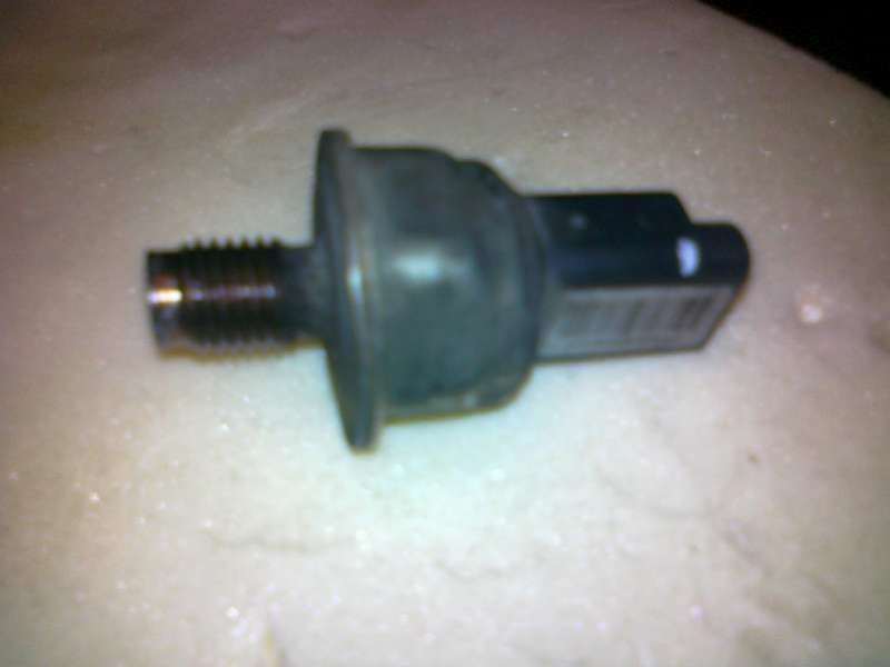

Ahoj vsem.Mam uz 3 tydny problem s cukanim.Ve fordu mi chytraci rekli ze je to pdfkem ze ho musim nechat vymenit poslal jsem je nekam nechal si ho vykuchat a cukalo porad nechal jsem zaslepit egr cukalo znova vymenil jsem rozvody i palivak a cukalo znova neresitelny problem.Dnes jsem na doporuceni navstivil servis bosch ve Frydku Mistku tam sedli do uti vzali diagnostiku a tam pri cuknuti namerili uplny pokles tlaku paliva.Rikal ze to bude bud snimac nebo nejaka hadicka.Zitra to budou delat tak dam vedet doufam ze uz to konecne vyresim jsem z toho uz na prasky.

přečti si článek znovu a neřeš, vyměň čidlo na rampě a je to

po vymene senzoru na railu - pokud nepomuze - bych sel po regulatoru VNT turba. Je par lidi, kteri to tu vymenili a tvrdi, ze to pomohlo.
Jak se ti projevovalo cukani? bylo to houpani - pokles, narust vykonu, nebo jedno cuknuti a smytec?

Ahoj vsem.Tak uz mam uti hotove byl to snimac tlaku na railu.Byla zjistena anomalie-ODCHYLKA TLAK.VENTILU RAILU.Pri zkousce po jeho vymene najeli 150km a ani cuk ja jsem jeste najel dalsich 100km a ani cuk.Zitra jedu do Brna tak to odzkousim i na dalnici a pak pisnu.Oprava mne vysla na 6000kc tzn.kompletni kontrola paliv.soustavy, diagnostika, promereni soustavy a snimac.Predchozi naklady za 2 tydny 30000kc a nikdo na nic neprisel vrele doporucuji BOSCH DIESEL SERVIS Karel Sobek Frydek Mistek jejich pristup k odhaleni zavady byl profesionalni.Jinak se muzete zeptat na mem cisle 773658239.Nemam s nima nic spolecneho neni to zadna reklama ale ucta k fakt profesionalnimu pristupu servisu verte ze jsem byl z toho skubani zoufalej.To skubani se projevovalo jak za studena tak za tepla vzdy pri akceleraci jak na 1, 2, 3, 4, 5 stupen tak i pri tempomatu.Neklesl mi pri tom vykon jen to proste poradne skublo i 20x behem ujetych 15km to nemluvim o dalnici to byl des a hruza.Jeste k cene toho snimace je to DELPHI a jeho cena byla primo v tom servise 1650kc.Zbytek vam muzu sdelit na uvedenemcisle pokud budete chtit.

Ahoj vsem.Tak dnes jsem jel trasu Havirov-Brno-Lazany a zpet 400km a uti ani skub tak celkem 700km od vymeny snimace tlaku railu proste parada.

no vida, to je jedna z tech beznych pricin cukani. Well done pro servis. skoda, ze se na to prislo po tech brutal investicich.

Toto MUSI odhalit kazdy autorizovany servis pri jazdnej skuske a zbere dat za jazdy. Lenze autorizovane servisy maju mechanikov, ktori auto dokazu napichnut, vycitat zavady a zacat menit diely a to tak, ze zacnu od tych najdrahsich. Nechapem takychto ludi. Ked to auto napichnem na ELM327 a dam sledovat iba tlak paliva v raile, tak ma za jazdy cca 10 merani za sekundu a to musi stacit na odhalenie vypadku FRP. IDS by mala dokazat citat 60 - 70x za sekundu, ta to musi odhalit na 100%.
Bezny stav auta je, ze ide. A za bezneho stavu ho treba diagnostikovat - teda za jazdy.

v12: ma se obecne za to, ze tlak v railu se skokove menit nemuze? Mirim k tomu, ze pokud muze (je regulovan ECU), tak se neda jednoznacne ukazat jako vinik vadny senzor tlaku.
Pak dale rozvedme myslenku, co udela ECU, kdyz dostane naraz nizky udaj o tlaku v railu? privre vstriky a kvuli tomu cukani? Ja fakt nevim, ale dokazu si predstavit, ze to nemusi byt tak jednoznacne(?)

Zmeny tlaku su naozaj rychle, az skokove. ALE :
za normalnych okolnosti ked ides po rovine a drzis plyn, nie je dovod na skokovu zmenu tlaku paliva v raile. Ked k nej pride, urcite to auto cukne. Pokial je poloha plynu v logu konstantna, ale skokovo sa zmeni iba tlak paliva, je podla mna 5 zakladnych pricin :
- do CR cerpadla ide malo nafty - upchaty palivovy filter
- zadiera sa niektory zo vstrekov a z casu na cas ostane otvoreny pridlho, dovody nejdem rozpisovat, je ich dost
- zadiera sa CR cerpadlo, opat dovody nejdem rozpisovat
- vadny FRP senzor, kabelaz od neho k RJ atd.
- vadne cidlo polohy vacky / klukovky resp. kabelaz - RJ nedostane spravne info, z ktoreho urci okamih vstreku
Jo, a pamatam si na jedno zlobive Mondeo - blbol na nom plyn. Dosiel som na to iba nahodou. Pozeral som si log z Torque, ktory zapisuje aj pretazenia z G senzora telefonu. A vypadok tahu motora sa kryl s nadmernou akceleraciou v z-osi - inymi slovami co vytlk, to strata tahu. Problem bol vo vadnom kabli z plynoveho pedalu do RJ
